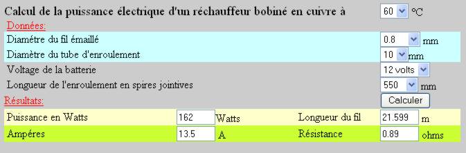

tazar a écrit:
Pour calculer facilement la puissance de votre réchauffeur bobiné
en bas de la page du site:
http://www.h2osmose.com/ecogwada/fritte ... ex-205.htm
ca donne ca:
j'ai pas tout testé mais les résultats sembles bons. Si vous trouvez une erreur signalez la , avant l'incendie !!!!

Pétro, ton lien ne marche pas.
Pour h2osmose, j'avais signalé qu'il était FAUX ce calculateur.
Aquanaute13 répond en donnant un lien d'un calculateur qui fonctionne:
http://www.oliomobile.org/forum/viewtop ... highlight=

el_fede a écrit:
Tout le monde ou presque connait cette page qui permet de calculer la puissance d'un réchauffeur électrique:
Et bien j'ai découvert de nombreuses erreurs de calcul en m'en servant.
Comme ce lien est souvent cité, je juge indispensable de savoir ça et déconseille vivement son usage.
Un réchauffeur électrique est une pièce beaucoup trop sensible pour se permettre de faire des erreurs.
Ici il y a quelque chose pour remplacer, même si c'est beaucoup moins complet.
http://webetab.ac-bordeaux.fr/Pedagogie ... istivit%E9
Je me suis pas mal (re)penché sur les formules électriques et peut faire un topo pour ceux que ça intéresse.

Salut tout le monde,
il semblerait que les liens ne fonctionnent plus depuis le relooking du site, je recherche un utilitaire pour calculer la longueur de fil de bobiné pour mon réchauffeur électrique.

j'ai bien une feuille excel , mais c'est assez brouillon. Parce que en fait j'avais trouvé très dur de bien mesurer le diamètre du fil...or tout repose la dessus ! Au final j'ai fait plus simple : j'ai mesuré la résistance du bout de fil qui m'intéressait et je l'ai coupé pour obtenir la résistance souhaitée. Après avec U=R*I et P=I*U on retombe sur ses pieds.

Page intéressante avec un utilitaire pour calculer la résistance d'un fil
http://webetab.ac-bordeaux.fr/Pedagogie ... e07fil.htm
après il suffit d'appliquer les formules pour avoir la puissance:
U (en Volt) = R (résistance en ohms) x I (courant en ampères)
et
P en Watt = U x I
EX: vous voulez un RE 250 w avec du fil 0,8mm de diametre
P/U = I
250/12 = 20,83 Ampères
U/I = R
12/20,83 = 0,576 ohms
Vous rentrez les données dans le tableau jusqu’à tomber juste.
résulat:
il faudra 17 M de fil en 0,8mm pour avoir 250W
attention à ne pas confondre la section en mm2 et le diamètre du fil !!
A vos réchauffeurs amis Huileux!
