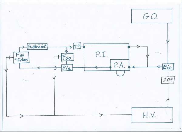

le montage que je compte faire :
-les filtres HV sont des filtres a huile chauffant de R21 adaptés avec un filtre GO
-la PG est une cummins a engrenages ref: 494 30 49 (un pot mécano peut me l'avoir a moitié prix, j'arrive pas a trouver ses caractéristiques mais il dit qu'elle doit faire le taf, si un de vous connaît ce modèle…)
-j'ai pas encore le réchauffeur a plaques, est-ce que ça vaut le coup d’investir dans un 50plaques ou un 30p suffis ?
je vais me lancer comme ça du coup si vous voyez un détaille ou ça peut foirer...

Une question: le volume / débit du retour injecteur est si important que tu dois mettre une EV dessus?

je ne suis pas spécialiste mercedes mais ce schéma me semble valable,
il a l'avantage d'être simple a mettre en oeuvre sans trop charcuter le circuit de carburant d'origine
il est possible d'utiliser la pompe de gavage d'origine pour l'HV et une pompe électrique pour le GO
je ne comprends pas l'utilité de l'EV 3, tu peux renvoyer le retour d'injecteurs entre le retour de la PI et l'EV de retour à l'aide d'un T
si besoin il me reste un peu de matos en 24V, j'ai au moins une EV SIrai et une facet 40151 (neuves)

madguss a écrit:Une question: le volume / débit du retour injecteur est si important que tu dois mettre une EV dessus?
tu veux dire brancher le retour injecteur entre le retour PI et l'EV2 comme le dit gaston13?
j'hésite a le faire, je me dit que s'ils ont choisi de brancher le retour injecteurs a la PG au lieu de l'envoyer au réservoir c'est qu'il doit y avoir une raison... renvoyer du GO chaud dans la boucle? je vais peut être dire une bêtise mais est-ce que ça peut jouer sur la conso GO? si on s'en fou c'est vrai que c'est pas mal de se passer d'une EV :)
gaston13 a écrit:il est possible d'utiliser la pompe de gavage d'origine pour l'HV et une pompe électrique pour le GO
le problème que j'y voit c'est que si j'ai plus d'HV je peut pas éteindre la pompe et du coup elle tourne dans le vide... et on est gâté en point de ravitaillement de cette belle énergie fossile qu'est le GO!
pour la facet 40151 j'ai lu dans un des post sur les grosses cylindrées qu'elle suffirait pas sans être aidée, et ça m’embête ce problème de GO non filtré (meme si y'en a peux) si on la met en série avec le PG d'origine http://www.oliomobile.org/viewtopic.php?f=142&t=11160
je t’envoie un MP pour l'EV en 24v

et pour l'échangeur a plaques ça vau le coup de mettre 30e en plus pour un 50p? j'imagine que le 50p chauffe plus mais refroidit plus l'eau qui doit ensuite réchauffer les filtres et pourquoi pas le réservoir

Perso je me passerais aussi de l'EV3, en laissant tout bêtement les retours d'injos branchés d'origine, sur la pompe de gavage.
Plus long à rincer qu'avec le T de Gaston, mais avec un peu de tours, il ne doit pas passer grand chose dans ces retours. Donc un petit moment au ralenti doit suffire à rincer tout ça.
Pour le 50 plaques je n'hésiterais pas... 20l/100km quand même!
Voire 2x30 plaques judicieusement placés, mais ça fait plus de taf... (et si tu trouves des 30 à bon prix).
Va voir sur ebay.de et tapes plattenwärmetauscher. :wink: Tu auras du choix.
Quand au refroidissement de l'eau, c'est quantité négligeable je pense.
Si t'es pas pressé, je vendrai mon 50 plaques au printemps probablement.
Et aussi je crois que ceux qui ont monté un préfiltre à la PG ont fini par le virer.
En tout cas pour le préfiltre facet... maintenant ça dépend de ce que tu veux monter.
Mais franchement avec de l'huile bien filtrée...
Faut simplifier au max. Moins de raccords = moins de fuites et prises d'air.
Je te dis ça en connaissance de cause. Mon trafuck est un véritable alambic.
De l'huile filtrée dans un Trafic.

sur mon OM364 (même moulin avec 2 cylindres de moins) le retour des injecteurs est nul.

Messagepar boomer » Jeu Fév 11, 2016 9:11 pm
effectivement, ça fait pas beaucoup!
je vais quand même le rebrancher en sortie de PI au lieu de laisser comme d'origine.
apparemment dans mon schémas le GO va être en pression quand je roule a l'huile et faire forcer la PG d'origine, un pot m'as dit que le rétrécissement dessiné au dessus du filtre GO est un orifice calibré (de la taille d'un trou d’aiguille). Du coup je pense faire une liaison entre avant le filtre GO et le retour avec un clapet de décharge. Effectivement ça va commencer a ressembler a un alambic mais je vois pas comment faire autrement...

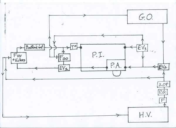

Je me suis refait plusieurs schémas hier soir, en mettant une pompe électrique pour le gazole comme proposé par gaston, en utilisant la pompe de transfert pour le GO et l'HV. Les problèmes rencontrées sont que je ne peut pas arrêter la pompe de transfert et qu'il y a un pré filtre décanteur intégré a celle ci (volume supplémentaire a purger).
Je garde donc le principe: pompe de transfert pour GO et pompe a engrenage pour huile
ça donne çà:
la pompe de transfert ne force pas quand on est a l'huile
je ne sais pas si le clapet AR relié a l'EV2 sert vraiment, c'est pour éviter que du GO/HV remonte par là lors de la purge au GO.

Messagepar gaston13 » Mer Sep 28, 2016 2:33 pm
il me reste une sirai L340V09G 24V et une Facet 40151 24V

Messagepar boomer » Ven Mai 01, 2020 7:10 pm
bonjours a tous!
Je reviens compléter mon poste car j'ai 1 shema que j'avais gardé sous le coude, je pensais pas vous le partager avant de l' avoir testé sur mon camion mais en lisant le poste d' AlmaSana et son Ecobus je me dit que ça peut peut-être lui être utile s'il est roulable.
Voila l'idée:
Le porte filtre pour l' HV est le même que celui d'origine (récup sur un 1114 qu'on m'a donné pour pièces :o ) avec son clapet de décharge qui chasse l'air (symbolisé par une bar a gauche des filtres).
La pompe de gavage tournerait en permanence et servirait a chauffer légèrement le réservoir et a embarquer les bulles qui sortent de la tête du filtre HV.
temps 1: EV1,2 et 3 en mode gasoil (comme pour le circuit d'origine)
temps 2: EV1 et 2 en mode huile, EV3 en boucle et le réchauffeur bobiné interne est allumé. L' HV qui arrive et celle contenue dans le filtre se mélange au GO de la PI et de la pompe d'alimentation.
temps 3: weeeeeeeee
temps 4: EV1 et 2 au GO, EV3 en boucle. Le GO du filtre (500ml je crois) rentre directe dans la boucle et baisse le pourcentage d'huile (faut que je regarde combien contient la PI). Là on roule un temps définis pour arriver a un pourcentage acceptable.
temps 5: EV3 sur le retour GO.
Et un 2e schémas simplifié mais faut que je regarde ce qui sort des clapets de décharge pour voir s'il est possible (et j'ai peur que le GO chauffe trop en boucle...):
hésitez pas pour les remarques

Messagepar Mutin » Sam Mai 02, 2020 4:26 pm
Salut
Si je lis bien tes croquis , ton filtre et réchauffeur HV devraient etre AVANT la PI et pas APRES

Messagepar boomer » Dim Mai 03, 2020 12:56 pm
Zut, je me suis loupé sur une des flèche de circulation... celle en sortie de PI en haut a droite (entre la PI et l'EV3). Ils sont bien avant...
