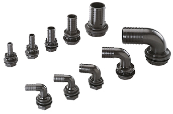

ou sinon tu as ce style de retour a visser et en + pencher : http://www.randoequipement.com/data/cat ... /35859.jpg
Si tu mets un réservoir roue de secours, je te conseils de mette une bache epaisse au fond du coffre et qui remonte tout le long de la paroie de ton coffre et qui passe sous la moquette du coffre , comme sa si ya une fuite sa reste dans la bache et sa dégueule pas dans la bagnole , au pire , tu as que les tissus du coffre qui sentiront :wink:
