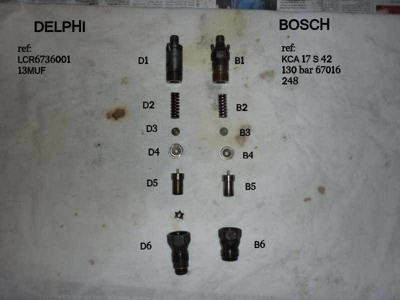

1- je rachète des injecteurs DELPHI et je remonte l’ensemble D (pour se référer au schéma) : est-ce que ça fonctionnera avec la pompe BOSCH ?
2- je met les injecteurs B5 qui sont en bon état et qui brillent (suite a un long nettoyage...) dans les porte-injecteurs D, en sachant qu’il y a des petites différence de cotes (mesurées avec un vieux pied à coulisse…) :
3- Je mix les deux ?
Sur ce modèle : B1+B2+D3+D4+B5+D6

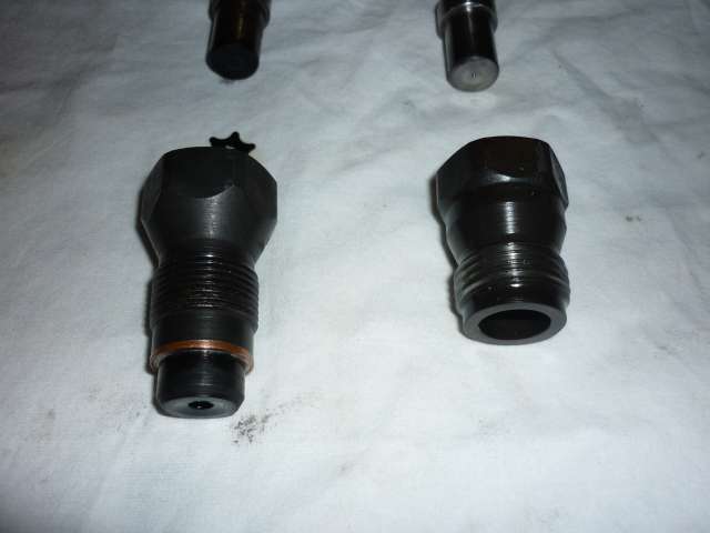

Une petite photo pour voir la différences des deux coupelles, D4 à gauche et B4 à droite:
A vue de nez ça se monte comme ça mais j'ai rien pour vérifier l’étanchéité ni le tarage...

Bon bas je viens de viens de constater que c'est PAS POSSIBLE de monter une pompe de XUD9 sur DW8
Les deux supports de pompe n'ont pas les mêmes fixations sur le bloc moteur et sur la pompe...
Du coup on remet la Delphi en attendant d'en trouver une qui vas...

les injecteurs ne sont pas compatibles non plus : les culasses sont différentes
il n'est pas indispensable de passer en injecteurs bosch en cas de remplacement de PI de bosch à Lucas, ni l'inverse d'ailleurs mais sur un XUD par exemple les deux sont parfaitement interchangables
