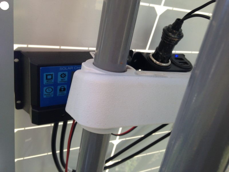

1 PV de 50W (mono cristallin de marque allemande)
1 régulateur de charge
1 petite batterie à décharge profonde
1 adaptateur allume cigare femelle (comme ça on peut charger tout ce qui d'habitude va sur la voiture)

Pour le moment, la glacière tourne comme sur allume cigare, et la tension de la batterie monte légèrement (connexion à 12,2v, puis montée a 12,3v une minute aprés).
C'est donc conforme à la théorie, glacière qui tire 42W en 12v (50W en 220V), PV qui fait 50W sous un rayonnement solaire de 1000W/M2.
D'aprés les cartes d'ensoleillement dispo sur le net, ma région tourne entre 1100 et 1200W/M2.
Donc le PV envoi assez pour faire tourner la glacière et recharger la batterie, dons des conditions optimales.

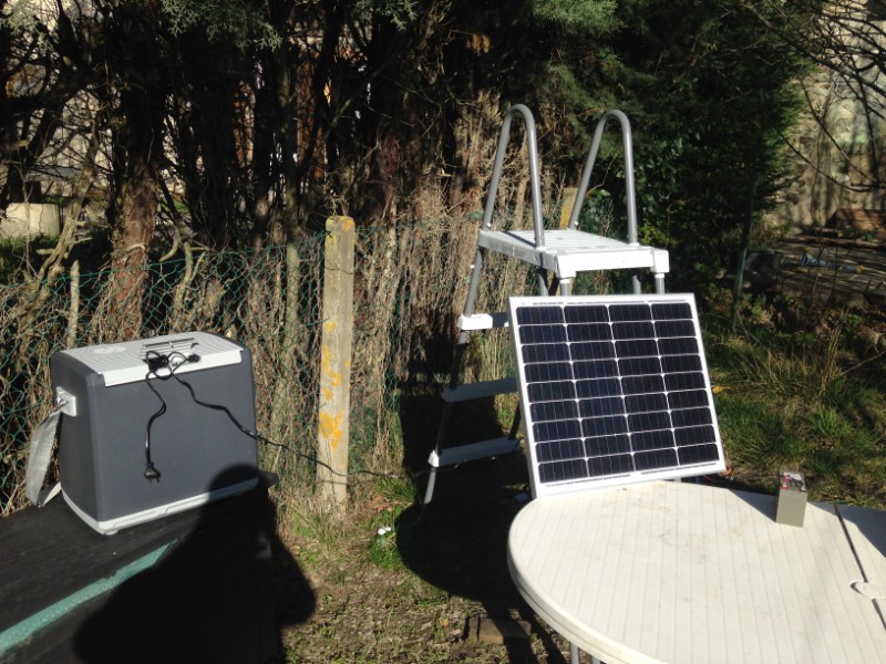

Conditions du test:
Le montage au complet:

Et comme aujourd'hui les conditions sont parfaites, j'ai testé le tout ensemble.
